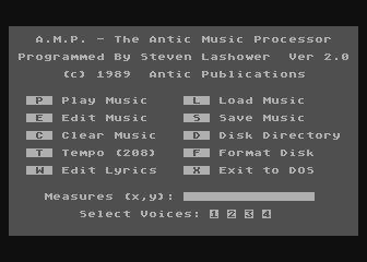

Beim AMC (Atari Music Composer), AMS 1+2 (Advanced Music Synthesizer), AMP (Antic Music Processor), Musica, u.a. war es entweder im Editor selber oder im Playerprogramm möglich einzelne Soundkanäle abzuschalten bzw. nur bestimmte Soundkanäle abzuspielen.
